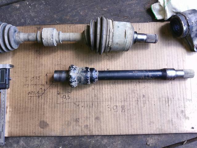

Как размеры скинешь, закажу токарю цельный вал. Диф. переднего привода есть, правая внутренняя граната, тоже. Был бы лишний пром. вал, хоть сегодня бы заказал.
В выходные планирую ШРУСы передние менять, мож и не поленюсь выдернуть, да замерить)

Менял акпп на днях, снял модифицированный привод. Подшипник всё же подразбило в силу не соосности сварки, в остальном всё отлично живёт.
Пофоткал на скорую руку, пишите какие размеры нужны пока снят.
