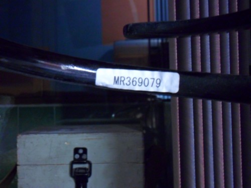

Сообщение Ulianovskiy » Вс мар 24, 2013 10:39 pm
Блин. Это ж розмеры СГшных в новых кузовах. :shock:
Gordon01 писал(а):Пружина передняя OBK C4M28421 или MR369079
Размеры мерял линейкой на глаз:
Наружный диаметр: 176-178
Диаметр прутка: 15
Высота: 335-340 (смотря где мерить)
Ну или вот к примеру OBK C4M10061HD для MMC Airtrek
высота — 350мм
наружний диаметр — 175мм
толщина витка 15,5мм.
